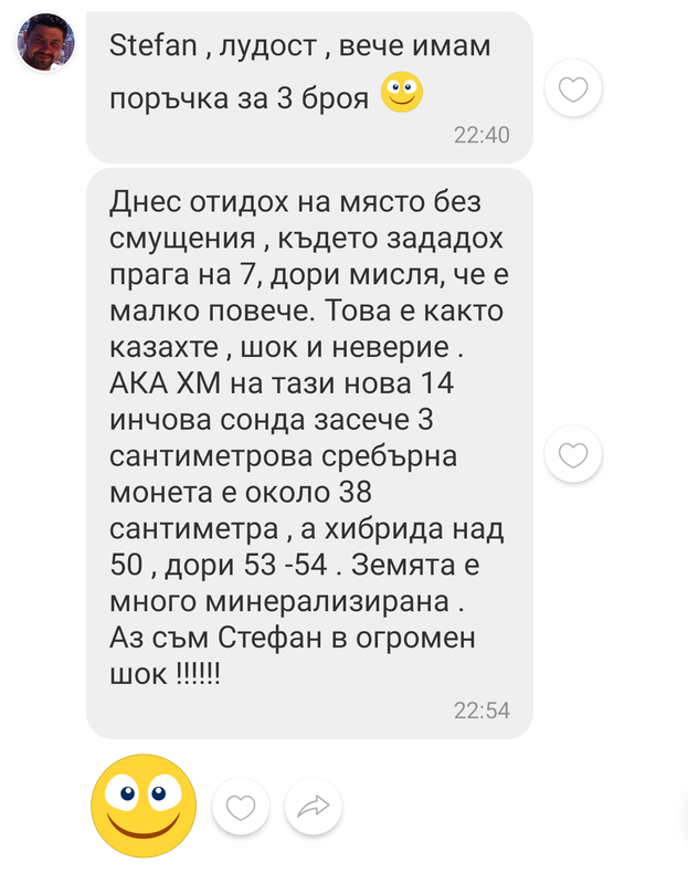

В БГ са само два такива. При Империо и още един колега. Останалите са в чужбина при хора които знаят какво, къде и как да тестват и да сравнят.
Днес получих поредния отзив от един от европейските дилъри. Човека ползва гугъл преводач, но все  пак се разбира какво иска да каже:
Ще има още информация и видео... при първа възможност.  :-[
