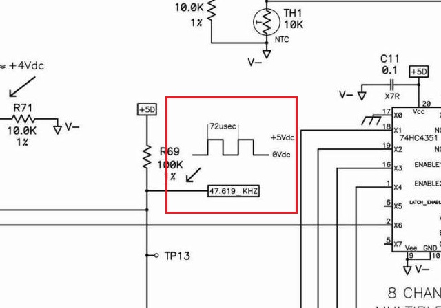

Това е схемата на детектора - на видето е на фикс грунд-баланс... :)
С другите антени също се справя мн. добре - а ве бива си го... ;)

А това пикче-16С76 има ли си файл за програмиране или това е тайна на производителя.
Баш си е процесор управлява и дисплей - 28 пинов... ;)
Май е тайна - мн. са се опитвали да свялят програмата... ;D
Не работи както оригинила... :(
Интересна схема, макар да има някои доста странни решения. MXT и M6 не са чак толкова стари модели, странно защо са решили да ползват толкова древен процесор.
Няма смисъл да се копира процесора, долу-горе е ясно какви алгоритми излълянва. Много по-лесно е да се напише нова програма и дори вместо този процесор да се използва някой по-съвременен, с вградени ЦАП и 16бит АЦП, вместо външни. Дисплея за процесора е нищожно натоварване! Може да има 28 пина, но ползва 3 проводна серийна комуникация.
Този който е прерисувал схемата, малко е oбъркал сметките, ако не е умишлено. 72us са 13,89kHz, а не 47,619kHz. Точно както бяха обявени с 14kHz работна честота!
Да имат разработен МХ5 с по нов процесор - но не работи като този модел... ;)
Същата схема се използва и за GMT -  47,619kHz ... :)
