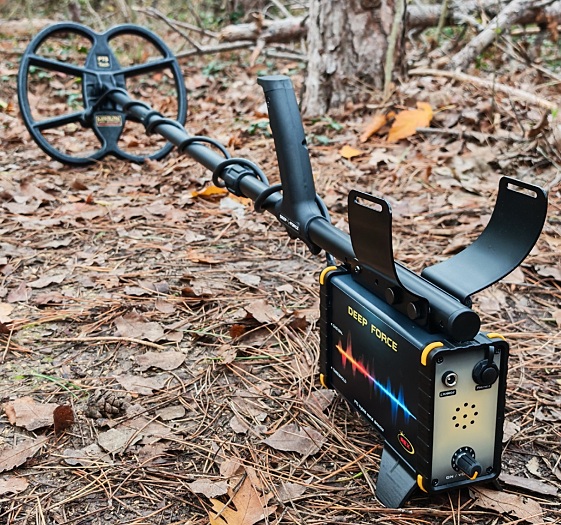

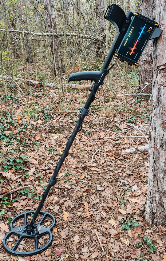

« Отговор #1737 -: Декември 12, 2025, 11:19:42 pm »
Никога досега не сме имали толкова категорична дискриминация в дълбочина: https://www.youtube.com/watch?v=L5C9TdyorsM
Алгоритъмът за обработка на дискриминацията вече е значително подобрен в сравнение със Смарта.
Перфектно "чува" всички цели дори на 80% от чувствителността (SENS=8), както се вижда накрая.

« Отговор #1738 -: Декември 13, 2025, 12:58:28 am »
Супер - много добре се получава детектора. Напредъка спрямо смарта е значителен - и като дълбочина, и като дискриминация. Струва ми се че и антената май е подобрена спрямо тази на смарта? Чудя се цифровата версия как ли ще е, щом този така категорично дискриминира вече. Аз докато се накумя сигурно ще е готова цифровата, па може и да е за добро - така или иначе сега е ловния сезон...

« Отговор #1739 -: Декември 13, 2025, 09:02:42 pm »
По антените има някои дребни подобрения, с които станаха още "по-тихи" и още по стабилни. Което позволи още малко вдигане на чувствителността. Плюс подобрената дискриминация и затова като цяло се забелязва доста разлика със Смарта.
За цифровата версия имам още доста работа по софтуера. Постоянно ми идват нови идеи и подобрения, а всичко това трябва да се добави и тества. Не ми се иска да се пуска набързо и масово "сурова" версия, която после да има безброй ъпдейти. Не че ще е много сложно, всеки ще може да си изтегли ъпдейта и да го зареди през USB от компютъра. Но все пак добре е да е максимално завършена версия. Ако стане до пролетта, ще иделания вариант... ::)
