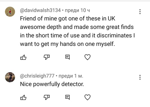

Съвсем скорошен пример от Англия:
  • Публикации: 1509

Едни юнаци в Африка си правят някакво тестче, но въпреки, че апарата е намален (не е на праг) и го размахват съвсем аматьорски и неправилно, все пак успява да засече добре златната гривна на 70см под земята. От видеото умишлено са отрязани тестовете на другите детектори, които дори и с огромни антени не засичат нищо, за да не стане като антиреклама. Времето на обикновените VLF отминава неумолимо и безвъзвратно...
https://www.youtube.com/watch?v=htx7M_GNpVA
