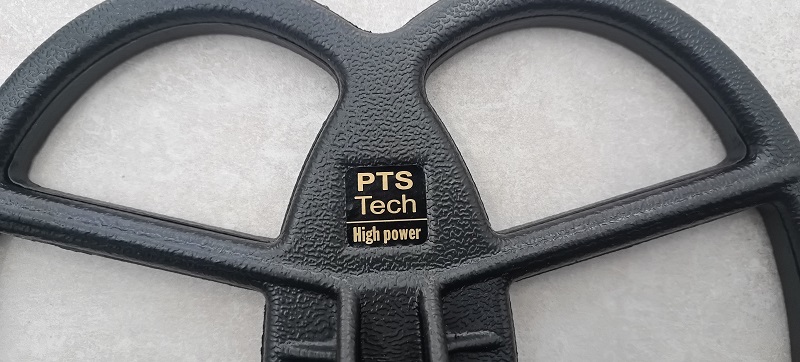

Може ли повече информация кои са усилените антени?
  • Публикации: 1598
« Отговор #1760 -: Март 04, 2026, 07:28:45 pm »
Всяка, на която има такъв етикет:
Неактивен Valerian
  • Публикации: 31
« Отговор #1761 -: Март 05, 2026, 09:10:06 am »
Ок.Благодаря.
  • Публикации: 288
« Отговор #1762 -: Март 05, 2026, 11:19:51 am »
Стефчо каква е разликата тая антена със моята на мойта пише PTS tech тая по дълбока ли е,казваш че денарче се чува на 48см със тая антена ли се чува на толкова.
  • Публикации: 1598
« Отговор #1763 -: Март 05, 2026, 12:30:52 pm »
Всички от новия модел са стандартно с такива антени, твоя също. Тогава още не бяха готови тези етикети.
48см е с глямата 38х42см. С по-малката е към 43-44см.
