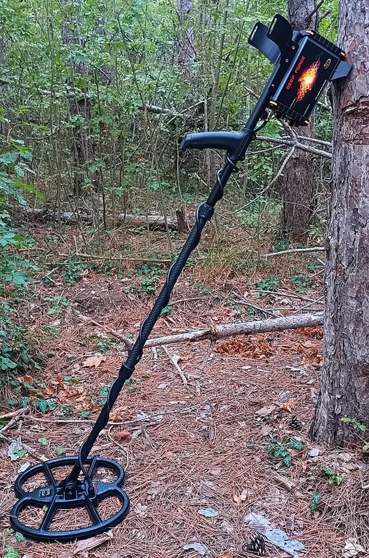

Днес минавах покрай близкия полигон и остана малко време за един бърз тест с целите в земята.
https://www.youtube.com/watch?v=Bs0LhB08QxM
Първо е денара на 35см (лежи под ъгъл 45°), след това желязо 5х5см на 50см дълбочина, после бобче на 30см, след това е денар на 40см, и накрая "дълбоката цел" - гърне с монети на 60см.
Разликата с досегашния хибрид (Смарта) е забележителна и най-вече в дискриминацията.
При чувствителност 7,5-8, т.е. 75-80% дори в Coins засича всички цели без проблем и с правилна дискриминация, без значение как се размахва сондата. Сега цветните цели са "по-цветни", а железните "по-железни".
Много осезателно това се забелязва при желязото на 50см. (0.23 мин). Докато Смарта го въртеше на моменти със смесени сигнали и се искаше повече опит докато човек определи дали е желязо или не, тук сигнала е категорично железен, без значение от къде и как се поднася сондата. Не е нужно предишното "опипване" и гадаене на по-дълбоките и трудни цели.
Има също сериозна разлика и при засичането на гърнето. Смарта го засича с ясен цветен сигнал или плътно над земята, или високо на границата на засичане, като на определени моменти го очерня малко и човек без опит може да се обърка. Тук както се вижда (на 1.20 мин) няма никакво значение на каква височина е сондата, сигнала винаги е ясен цветен.
Чувствителността е малко увеличена в сравнение със Смарта, но тук дори и при 75-80% както се вижда сигналите се засичат ясно и категорично.
Дори не се наложи да усилвам докрай.
Голямата сонда не съм снимал, но сигналите с нея са още по-силни и ясни.
Настройки:
GND BAL: 7
THRESH: 7
SENS: 7.5
DISC:6

Тъй като съм гледал и други клипове от този полигон със стария хибрид, ако този апарат е на койнс, а не на релик значи чувствително превъзхожда първия хибрид в дълбочина. С първия целите се чуваха така на релик 2 ако не се лъжа - тоест докрай усилен апарат, а тука ако е на койн, би трябвало да е на около 60-70% от максимума на апарата или се бъркам Стефане? Отделно действително дискриминацията наистина изглежда доста по-категорична от стария при почти всичките цели(изключвам денара на 40см, защото той се хващаше перфектно и със стария). Сега остава само да кажеш кога ще се пуска официално в продажба, и колко кожи трее да се приготвят, за да имаме време да спестяваме от закуски ;)
  • Публикации: 293
« Отговор #1630 -: Септември 11, 2025, 09:06:54 pm »
 апарата е супер,Стефчо батерията напълно заредена колко часа издържа и ако може направи видео със шлаки и орудени камъни да видим как ги засича deep forsa и кажи цена със голямата и цена със малката сонда.
  • Публикации: 1616
« Отговор #1631 -: Септември 12, 2025, 11:12:37 am »
Да кажем така: чувствителността във видеото е на 75% (жалко че не заснех настройките). На Смарта са само 1 и 2, т.е ниска и висока чувствителност, а тук се регулира плавно от 0 до 100%
Цени: не по-високи от тези на Смарта (чиято цена малко ще слезе надолу) с вариантите за отстъпки както и преди.
Батерията е 7000mAh и издържа над 20 часа с едно зареждане.
До края на месеца едва ли ще е говово всичко на 100%. Вероятно през Октмоври, но точна дата няма как да кажа. Когато всичко е тук налично. Все още някои неща липсват за серийно производство.
Камъни и шлаки ще заснемем, но без проблем ги преборва по същия начин какво Смарта с подходящата за целта антена.
