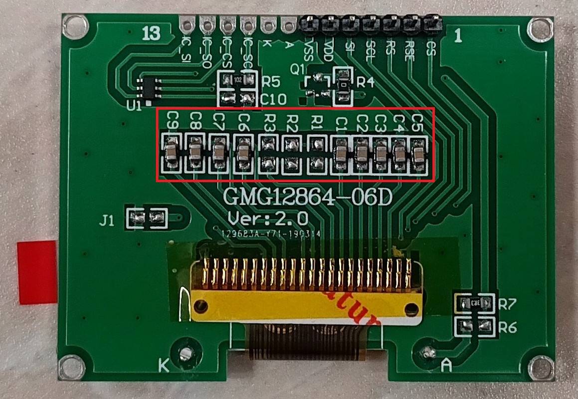

Когато има платка, обикновено производителя поставя всичко и не е нужно да добавяш каквото и да е. Само свързваш +, - , Data, Clock, Chip select и Reset и го подкарваш.
Малкия дисплей, който си показал първо е с ST7567 , но 1,54" няма ли да е прекалено малък за детектор? Ще го виждаш ли добре? Аз не бих слагал такъв, освен ако няма почти нищо изобразено, освен една две големи цифри.
За всеки случай, тук му е "чаршафа" с описанието: https://www.buydisplay.com/download/manual/ERM12864-8_Datasheet.pdf
Втория с ST7565 е малко по-голям (май беше 2,6"), и според мен е за предпочитане.
Тук в червено се виждат 9-те кондензатора, за които стана дума:
Ползват се само 7-те извода на които има поставена рейка. Този дисплей между другото се вижда доста добре. Контраста му никак не е лош. На East Rising са с една идея по зле. Рекламните им снимки със сигурност са обработени :)
