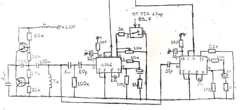

Не, не така. По този начин съвсем нищо няма да тръгне да работи. Без кондензатора, който съм добавил по-горе, няма да има генерации. Синусоидалния сигнал от бобината отива към 14кр. на двата 4046, с които в случая са реализирани фазовъртящите вериги. Изходния правъгълен сигнал от 3 и 4 ти извод на двата 4046 управлява аналоговите ключове 4066.
Дори и ако работеше генератора без кондензатора, който съм добавил, ако свържеш кондензатора както си показал от Q9 (а защо не от Q10 ?) към генератора, просто всичко ще спре. Или в най-добрия случай ще стане "манджа с грозде" и не се знае какво ще видим на осцилоскопа. С такъв генератор точно по същия начин съм ползвал и 4046 в старите детектори (от около 2000 до 2012год.) и работят много прецизно за регулиране на фазите.

Да, тук за стабилна работа на генератора, вместо само един кондензатор са свързали цял 4046 като PLL (Phase locked loop). Това е един от вариантите на използване на 4046, който между другото е доста добър многофункционален чип.
Но в схемата на Киро по-горе не е така. И двата 4046 въртят фазите и управляват аналоговите ключове и не може да се свързват обратно към генератора. Не става нито от Q9, нито от Q10. Единия регулира грунд баланса, другия дискриминацията. Не могат да се свържат да заключат контура на генератора.

Благодаря, на всички.... може ли пак да повторя.... Платката е "работеща според изкуствения интелект", и схемата е променена .... използва се двоен ОУ, съответно  има промени и в схемата. Аз си имам много добър апарат, тоест искам да я направя от просто любопитство. Има нещо в нея което ми е интерсно и събуди любопитството ми. Направих вече "lay" на платка и работя по "обратния инженеринг" да създам схемата....  Но всяка помощ/от добре настроени колеги/ ще ми бъде от полза, а предполагам и на всички колеги... С пожелание за една хубава вечер на всички....

Между другото, Mikron е напълно прав за кондензатора.... Схемата на Електор е точно така... с кондензатор и съпротивление...
Не само при Електор, срещал съм такъв генератор и на други места. Дали с два или с 4 транзистора, не съм забелязал кой знае каква разлика в реалната работа.
Извадих от нафталина една схема на стар детектор, който съм правил преди доста години. Тя е с такъв генератор и два 4046 за грунда и дискриминацията. Тук явно дискриминацията е била фиксирана, защото на втория 4046 няма потенциометър към 11кр.
