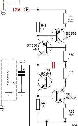

Имам намерение да направя този детектор. Моля ако някой има опит с него, или повече инфо, да публикува допълнителна ин формация...
има разминаване на схемата с платката/ много голямо/...

Тази схема се опитах да я правя преди доста време, беше ми интересна със съчетаването на различни схемни решения, които ми се струват удачни. Не я довърших, защото се замотах с тези 4066 в земя дискриминация, нещо не ставаше, както трябва и се отказах. Схемата ми се вижда добра, освен това управление на фазодетекгора, може би друг вариант по прост трябва. Схемата със сигурност има много грешки, трябва да се прави стъпало по стъпалало и да се тества с осцилоскоп, да се подбират подходящи операционни, не тези. Мисля че трябва човек да има повече познания и опит за да я оживи.
Правил съм на Киро апарат по фишер 1266, с малко доправяне стана чудесна машинка. Това не знам доколко някоя не си е правил експерименти така теоретично с някоя програмка за чертаене, не знам, но има хляб в нея, ака се пусне и настрои, поне така ми се струва. Може някой с повече знания и инженерен опит да кажат, какво мислят.

Ами опитах се да включа в диалога и искуствения интелект. Според него схемата е работеща, но платката е подобрен вариант на схемата. Сега се опитвам да начертая схемата като анализирам платката.....

петроний - транзисторите - Q5 , 6,7,8  клатят бобината на предавателя . вие щом не видяхте , че тях няма кой да ги клати , как не ви е срам да пишете тука??? - надувате перушина , плювате ме за ВСИЧКООООО ! ;D СЕГА И ЕДНО МЕРСИ НЯМА ДА КАЖЕТЕ !А1 - е турнат 741 - това е най -неподходящият за тази цел опер. усилвател !!! -и това не видяхтееееее ! ;D ;D ;D ;D ;D ;D ;D ;D ;D ;D ;D ;D само се пенявите като турски сапун тука . аре сега бегайте да се къпете в някоя обществена баня в Истанбул и си изпуснете  сапунчето на пльчкитеее - охх  ;) . вазелинът много поскъпна ! :'(
Любо, ако кажеш че не знаеш какво е автогенератор, ще трябва да те върнем поне в 1-ви курс на университета.
Транзисторите никой не ги клати отвън, Слагаш бобината, почват генерации, махаш я - спират. Ползвах точно такива генератори на NRG-тата. Стотици такива работят безотказано вече години наред. Сменяш бобината и кондензатора (не случайно са го означили със звездичка), тръгва на друга честота.

Да бяхте писали  "пропусната връзка в базите на еди си кой еди си кой транзистор".....не е трудно.....А за 741 може да се говори много, над 50 гъдуки и не само, са минали за ремонт през мен....ми работи си, слабичак е но си работи!. Пробвах един с метален корпус, с позлатени крака, работеше впечатляващо.

Всъщност да, има един пропуснат кондензатор, а без него няма да работи. От пръв поглед набързо не обърнах внимание, че го няма :-[
