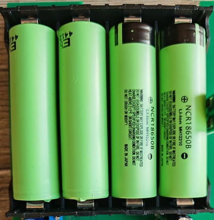

Това вече е леко притеснително щом няма автоматичен кът-офф на платката, защото има всякакви малоумници. Иначе за хората, четящи си инструкциите за употреба няма грижи. За хора, които знаят за какво иде реч също няма проблем. И затова може да се работи с пауър  банк, дори и да няма грам ток в батериите, или да байпасираш с друга батерия - имам почти 5А двуклетъчни ли-пота по 150гр, и са по-малки от кутия цигари - тоест в случая ползите са повече от потенциалните вреди при грамотно ползване супер...
Това са батериите вътре. Ползвам ги от много време и в други устройства, и по повече бройки. Не са правили никога никакви проблеми. Тези са едни от най-добрите. Сега има също и едни сини 3500mAh, също се държат много добре. Ако се ползват грамотно, разбира се.

А панасоници значи - карат по много - вадил съм от доста маркови лаптопи такива в прилично здраве, само електрониката казва че батерията е за смяна, иначе елементите са си читави. Мен лично не ме кефят за моите цели, защото им е много малък разрядния ток - май беше към 5-6А само реално, а аз батерия под 15 ампера не я признавам - дори малко моделче се задъхва с толкова малко ток, защото контролера му е 15-20А и 10-12А макс от 2 батерии са му мъничко, а и батерийте се скапват бързо като се бримчат нонстоп на макс. Тука предполагам че консумацията е няколко вата - та тези батерии са повече от достатъчни, ще карат бая време при грамотна употреба.
