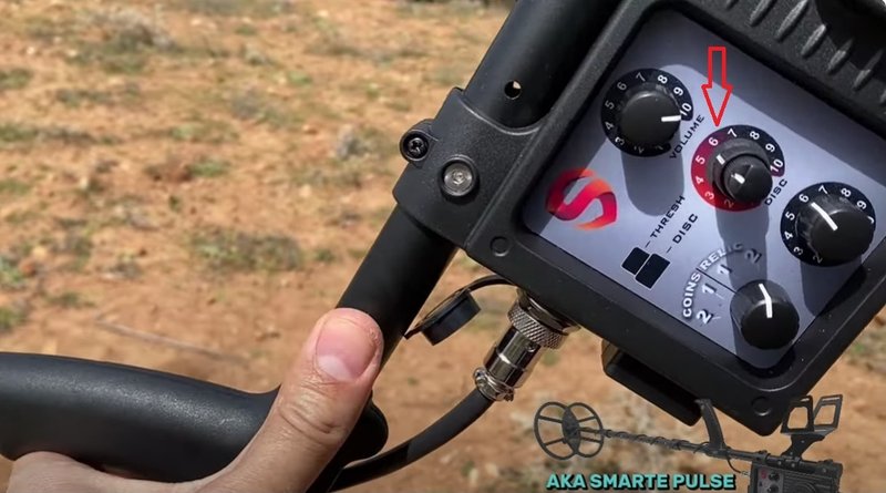

На този клип сигнала не е  ли като на желязо.

сигнала е железен защото апарата не е грундиран хубаво видяхтели като помпеше машината издаваше нисък тон без да го изчисти и друго което забелязах по клиповете че антената когато  центрираш сигнала трябва да я търкаш в земята а тоя я вдига на поне 20 санта.

Как няма да го дава като желязо, виж къде е сложил дискриминацията! 6 е твърде много. На Смарта повече от 3 не е нужно да се увеличава, освен ако няма съмнение за някое голямо плоско желязо което върти сигнала. На по висока минералзиация DISC дори трябва да се сваля до минимум.
Смарта дори и да изглежда на прост и лесен за работа, не е за прости хора. Муджахидините не се вживяват много да се стараят.  Вземат само големи антени и се радват, че въобще засичат дълбоките сигнали. И постоянно искат още по-големи антени.
Еми ограничи я ве майсторе... ;)
Дълбокия сигнал трябва да е цвят отвсякъде... ::)
Това му бях казал и аз, едни пет санта да вдигне спрямо другите но да има категоричност, ко ги издуват толкова много че чак гелпи дълбокия.
« Отговор #1676 -: Октомври 20, 2025, 09:02:36 pm »
Прочете ли цялото изречение до края? Виж пак!
На новия модел, точно това може да се настройва, дали цвят или черно, кой както иска. А сега и Смарта може да се преправи по същия начин, вече писах за това по-горе.
