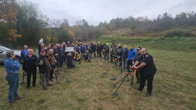

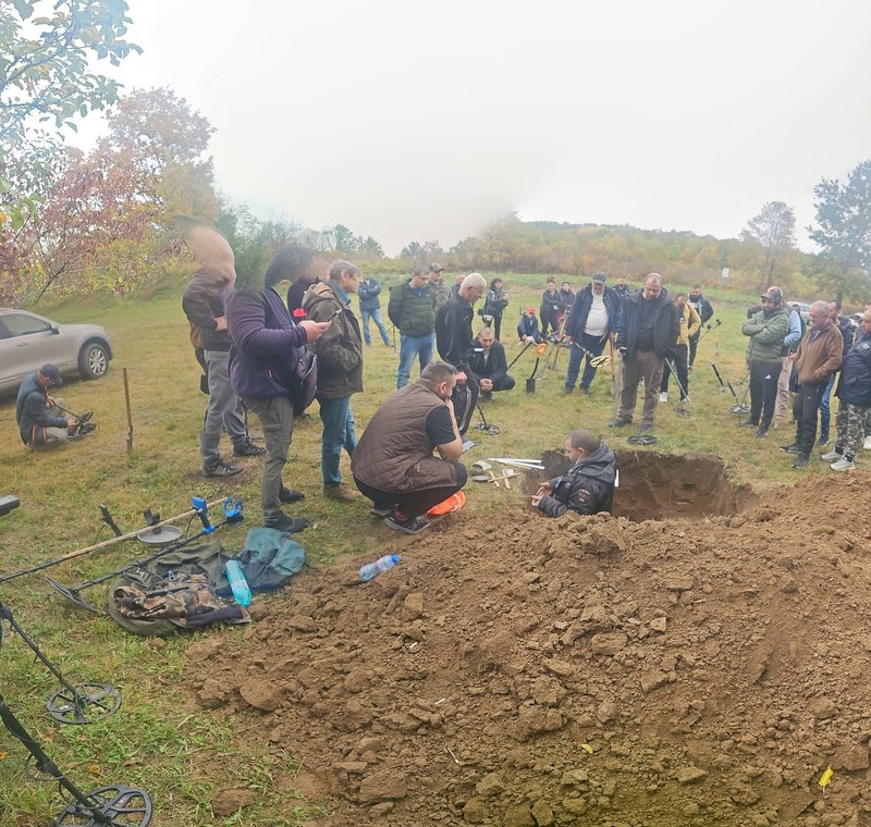

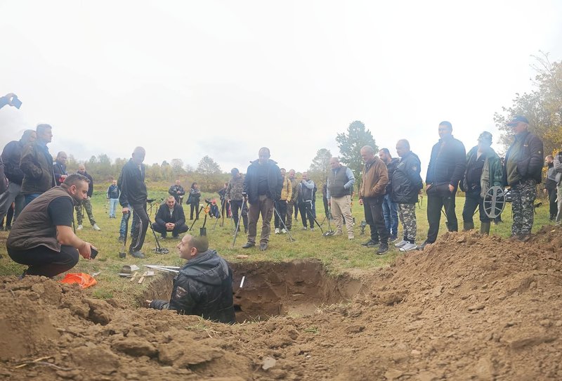

Тестовете минаха повече от добре, и макар че тарикатко няма търпение пак да се изходи в темата, много хора видяха за какво става дума, което беше и целта на сбирката. Повечето всъщност са тук и при желание могат да потвърдят.
Да, в първия момент помислих дали не са паднали батериите, защото предния ден, като приготвихме ямата и тествахме всичко работеше много по-добре, но после се разбра какво става. Не беше от батерията, тя е 7000mAh и държи много.
Поляната е на ниско място където няма сигнал на мобилните оператори, или едва-едва се прихващат. Като се съберат 50-60 човека и на всеки телефона в джоба се опитва да се свърже с клетка и непрекъснато излъчва, се създава един електросмог, който пречеше не само на мен, а на всички. По слабите апарати не го усещаха, но Мантикора например при повече усилване буквално полудя. На повече от 20 (при общо 35 усилване) не можеше да работи спокойно. Хибрида като още по чувствителна машина, също ги усещаше. Заради смущенията съм намалил прага, но когато после го поставих на позицията в която нормално работи, започна да засича целите както трябва и надълбоко, макар и да стана по нервен, пак заради смущенията. Всичко това се вижда добре във видеото: https://www.youtube.com/watch?v=M81OGtE63GA Отделно че все имаше включени някакви апарати наоколо. След обяд когато народа се разотиде и останахме отново 5-6 човека, с най-желаещите да правят още тестове, отново се успокои и започна да работи и дълбоко и спокойно. Ако бях се усетил за това по-рано, просто щях да помоля присъстващите да поставят временно телефоните си в самолетен режим. Така, че небивалиците за "усилване по променлив ток" и пр. са напълно неуместни. И валялото няма нищо общо, мокро или сухо, не му пречи въобще, едно и също е! Най-обичам да ми дават акъл хора за неща, с които изобщо не са наясно. Не се ли опитваше точно това да направи Владко, обещавайки още през Февруари 20-30% по-голяма дълбочина отколкото на Смарта, че да видим "откъде духа вятъра". Накрая явно разбра, че няма да стане само с увеличване на усилването. "Не казвай хоп преди да си скочил" !  ;)
Много по-важното обаче е, че дискриминацията е сериозно подобрениа, което е уникално за такъв тип машина. Към края на видеото се вижда, когато засича желязната петала като желязо, а не както всички останали като цвят. Но според конкретния терен трябва да се подбере къде точно да е поставена дискриминацията, за да няма нито оцветяване на железата, нито ожелезаване на полезните цели. На мястото на тези тестове дискриминацията трябваше да бъде точно на 5. И вече не е нужно да се разтрива както преди съвсем плътно до земята. Дори е по-добре да бъде малко над нея.
Всеки който се съмнява в нещо или има желание да види кое как работи в реални условия и да сравнява с други детектори, може да се обади, за да уговори демонстрации на който и да е от полигоните.
Между другото, както винаги се е случвало, когато Владко се заяде с мен, или продажбите скачат неимоверно (божа работа защо), или ми хрумва някоя супер конструктивна идея, която е свързана с някое сериозно подобрение. И после съм му благодарен за заяждането, защото винаги носи някаква полза  :)  Точно така е и сега в случая- вече измислих как да подобрим дискриминацията и на Смарт Пулса, по подобие на новия модел. Ако някой със SP има желание, да се обажда и да го праща за препрограмиране...
